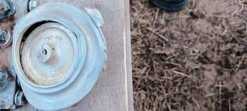

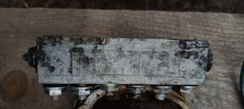

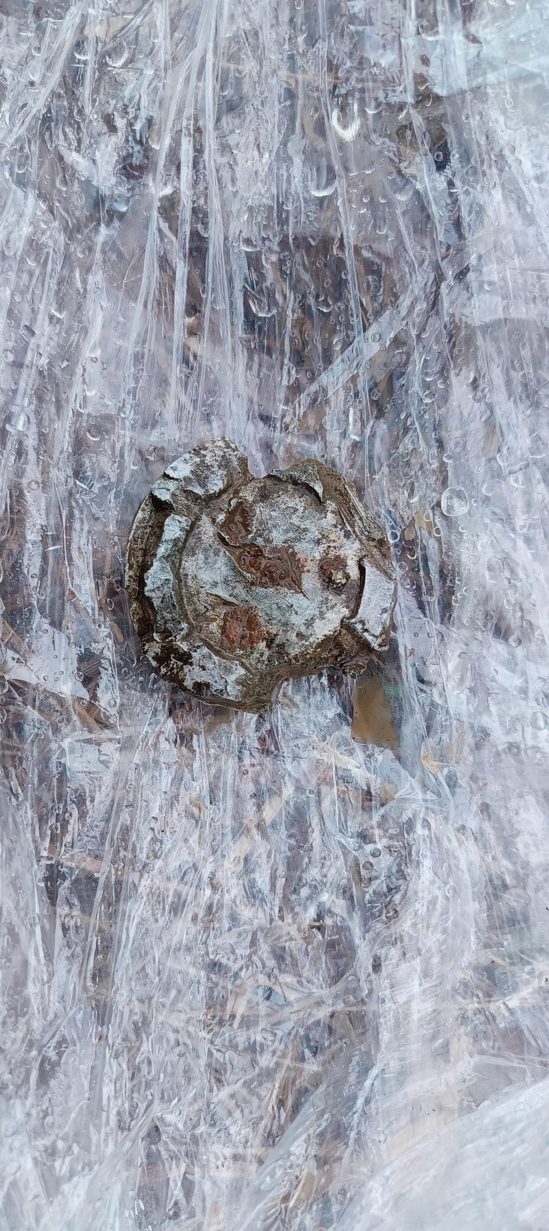

Доброго всем вечера. По весне попались два убитых взрывака
Всё же любопытно стало... Ясно что немцы, но от чего и что за тип?
От осколочно фугасного снаряда от 75 или крупнее калибром.
Из маркировки видно на фото только время замедления V 0,15 (0,15 секунды).
Возможно более полный ответ можно будет дать, если автор перепишет всю надпись по кругу со взрывателя на верхнем фото.
А так это ребус. Например центробежные плашки в количестве 5 штук исключают kl.AZ 23 т.к. в нём их 4 шт.
А вот например похожими будут L.W.M.Z.23nA или AZ 23/42.
Спасибо, за оперативный ответ! Теперь ясно в каком направлении искать.

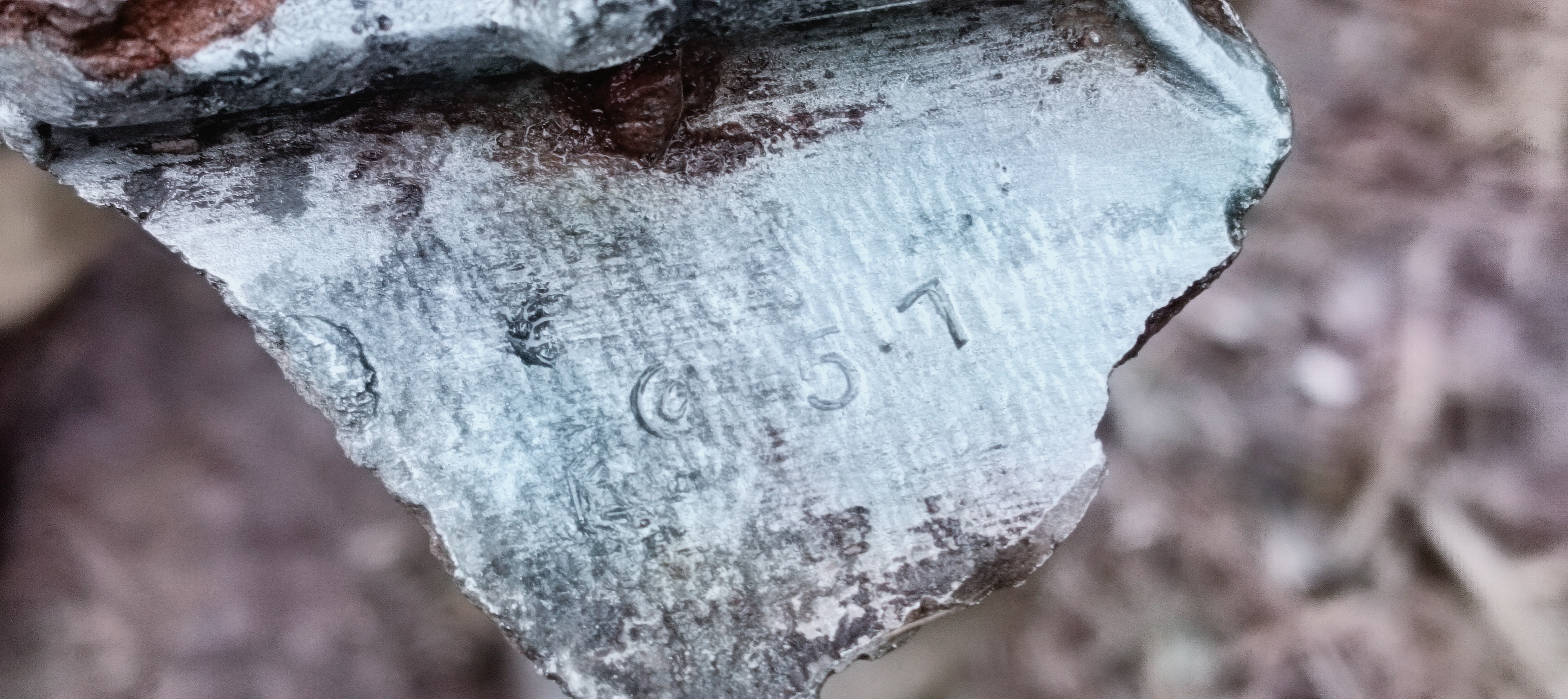

Обратная сторона убита, сохранилось только М
"M V 0,15" - mit Verzögerung (c задержкой) так, что не о чём не говорит...
Установка у ваших взрывателей штатная была на "О" ohne Verzögerung (мгновенное действие) то есть в качестве осколочного снаряда (разрыв при первом касании чего либо).

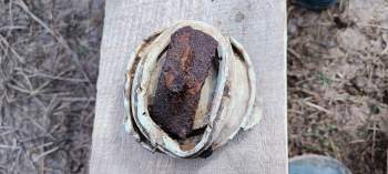

Покажи его с низу - может чем это и поможет.
Это кусок l.Jgr.Z.23 nA
"Переходник" — привинтная голова больно характерна для ранних 7.5cm Jgr.18 футлярного снаряжения.
Ну и костровая сработка в придачу.
Спасибо большое за помощь Gut и C00Lib1N! Теперь многое прояснилось.

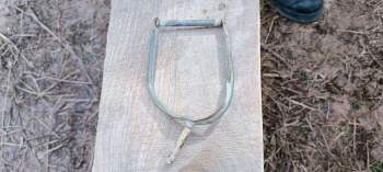

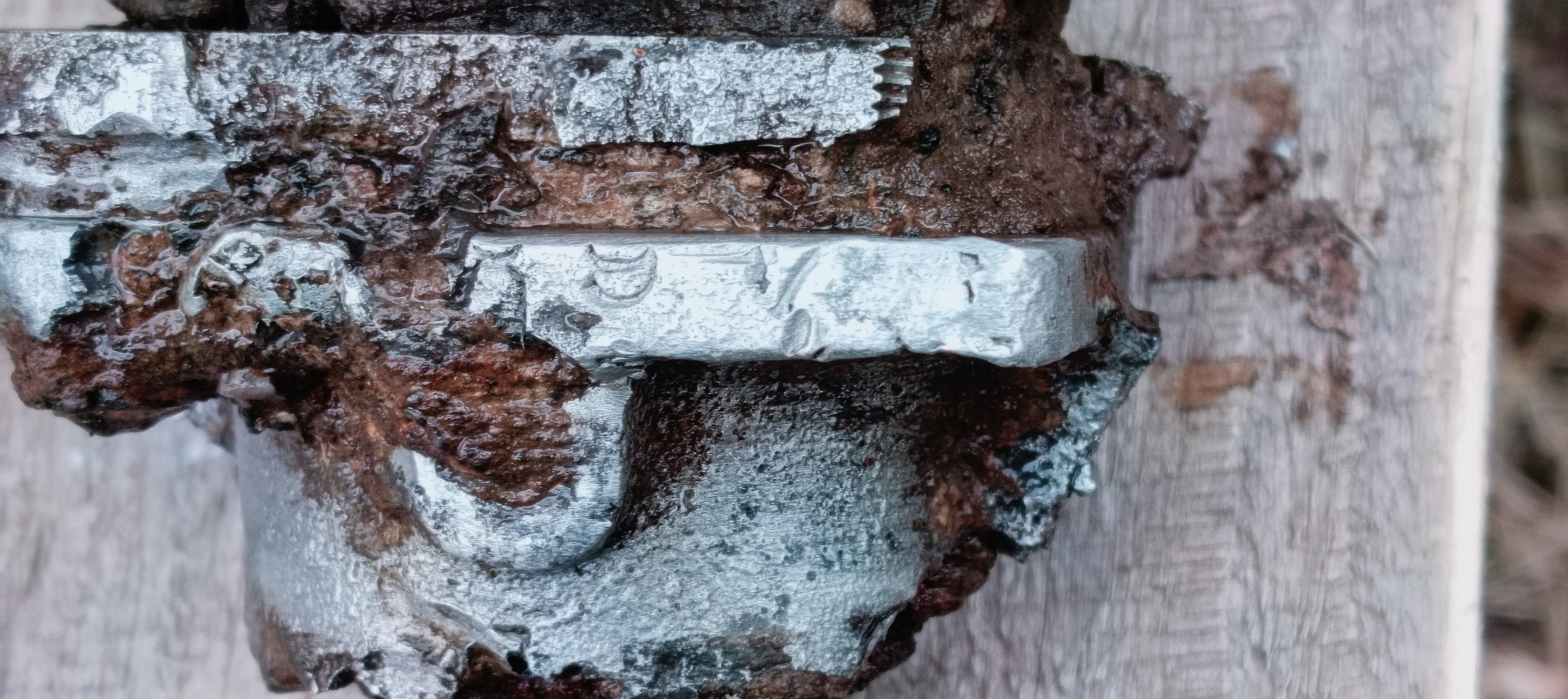

Имеется ещё один неопределённый экземпляр, более лучшего сохрана. Просмотрел раздел, но на глаза подобный не попался.
На немца не похож, до этого попадался француз образца 1918 г., но этот по-моему австриец. Что думаете ?
Согласен с C00Lib1N.
l.Jgr.Z.23 nA новое название L.W.M.Z.23nA Отличались Al и латунным корпусом, но были одинаковы по устройству.
предназначались для лёгкого пехотного орудия обр.18 и лёгкого горно-пехотного орудия.

Na skolko sas mog uznat na l.Jgr.Z.23nA bylo ukazano vremya zaderzke "0,15", na l.W.M.Z.23nA ne ukazavalos na izvestnyh predmetah.
Na tvoi fotke sas ne vidno. Ne skazes sto ukazano na tvoiom? A to polutsetsa sto tot na verhu pod voprosom buded l.Jgr.Z.23nA togda (kogda tam god tsitaimyi naverno toze pomozet opredelit).
Есть такое:
leIgrZ23nA gfa 1943 год, M V 0,15
lIgrZ23nA Rh.S.338 1940год, просто M V
lWMZ23nA Rh.S./228 1938 год, нет фотографии — Миша придёт, напишет, это его предмет
То есть скорее всего зависимости между надписью о замедлении и типом взрывака нет.

На братских форумах за последние годы упоминались подобные взрываки с литерой М (54, 203, 212, 322) 1938-41 г.г.
К единому мнению так и не пришли.
Версии были: немец(?), француз, австриец, румын. В конце концов решено было назвать его чехом и под этим флагом выставить на аукцион, но лот был снят по понятным причинам.
Я пока придерживаюсь своей версии, что это австриец, либо Австрия для румын. У Австрии, насколько мне известно, были взрываки с литерой М и цифровое значении с годами шло по возрастающей. У кого-нибудь есть убедительные доказательства, что это всё-таки чех?

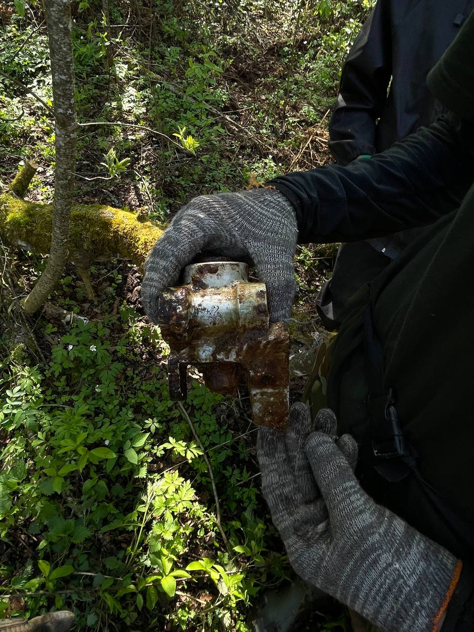

Potamusto verhniya tsast etogo Rumyna tut imeet standartnyii udarnyii vzryvatel ot skode na verhu. Skoda byla znamenit za to sto oni kombinirovali elementy svoih vzryvatelah s raznym drugim mehanizmam kak naprimer s distantsionym "niznym tsastam" - vso po zalaniu klienta. U vas pohoze sto est prosto zamedlitelnyii element.
Vot standartnyii udarnyii mehanizm:
http://i274.photobucket.com/albums/jj26 ... atei18.jpg

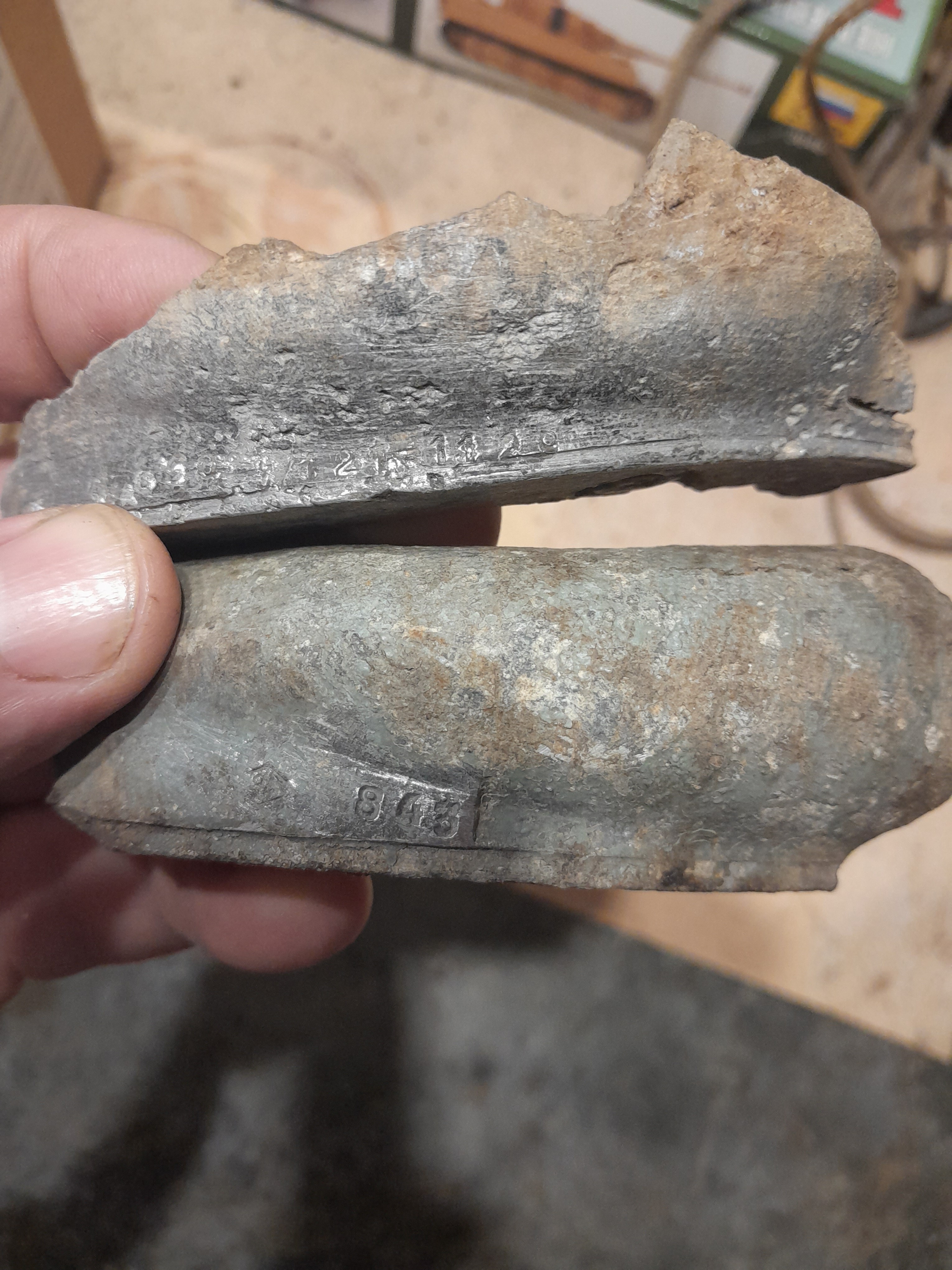

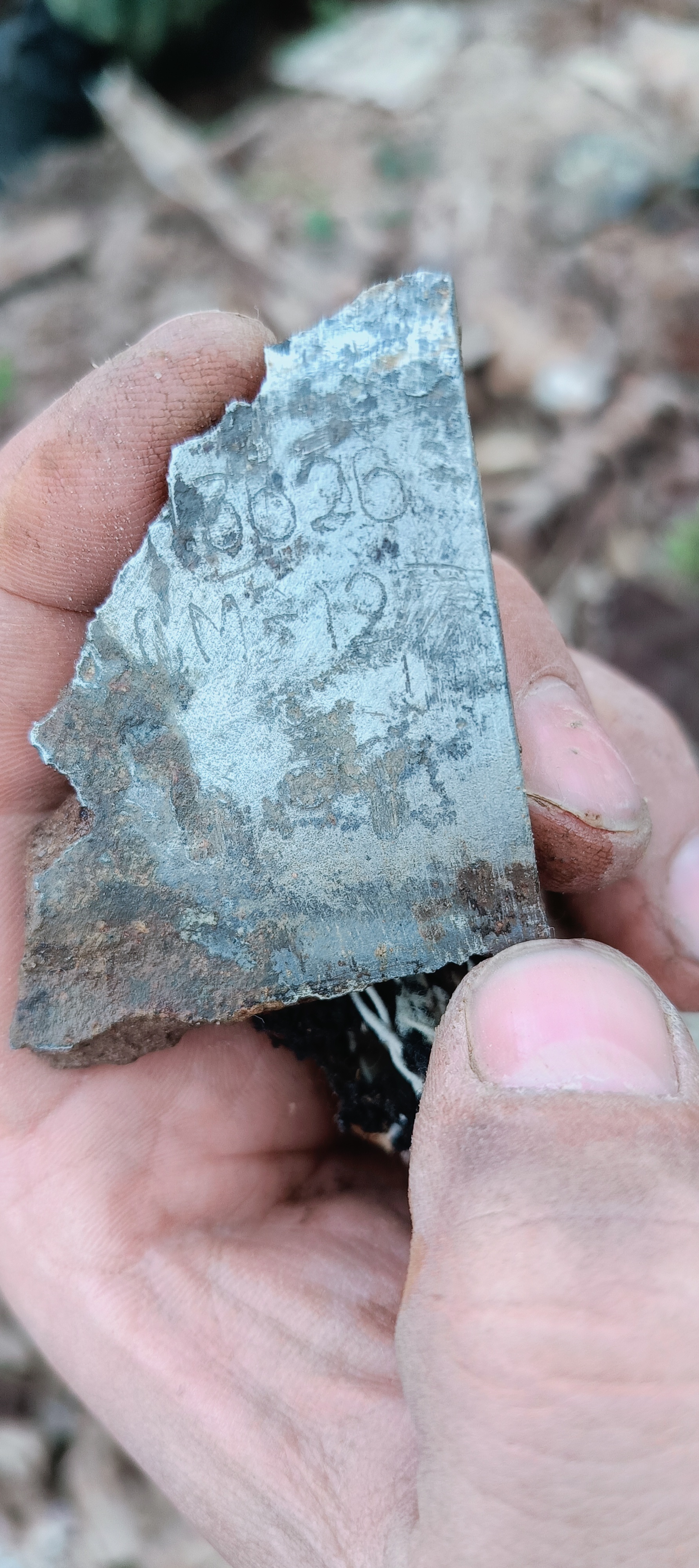

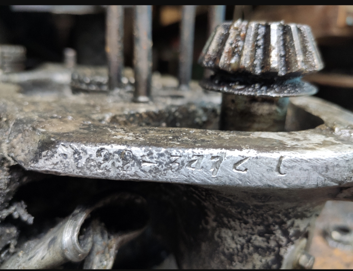

Доброго времени суток форумчанам! Попались на днях ещё два под-убитых экземпляра... Левый подобный ранее найденному, отличие только в клейме (M-9-38), т.е.1938 г. С учётом известных экземпляров с других форумов, получается, что номера ставились с момента начала производства по какому-то периоду.
Правый (к сожалению без детонатора) имеет номер М-11-41. Ещё имеются клейма Us-00-0 и DEZ (на левом взрываке DEFZ), видимо модификация какая-то. Может у кого имеется инфа по ним, по расшифровке и подробнее по чешскому производителю?
